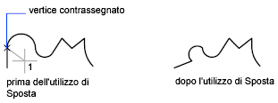

Sposta
Sposta il vertice contrassegnato.
