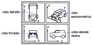

Ripristina nella finestra corrente la vista ortogonale predefinita specificata.
L'orientamento della vista ortogonale specificata si basa sulla variabile di sistema UCSBASE, che per default è impostata sul sistema di coordinate globali. Quando si ripristina una delle viste ortogonali, viene eseguito lo zoom delle estensioni della finestra corrente.
