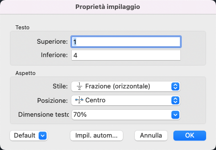

Finestra di dialogo Proprietà impilaggio
Consente di modificare il testo, il tipo di impilaggio, l'allineamento e la dimensione del testo impilato.
Per visualizzare la finestra di dialogo Proprietà impilaggio, selezionare il testo impilato, fare clic con il pulsante destro del mouse e scegliere Proprietà impilaggio dal menu di scelta rapida.
Riepilogo
È possibile modificare il testo superiore e inferiore separatamente. Le opzioni contenute nell'area Aspetto controllano lo stile di impilaggio, la posizione e la dimensione del testo impilato.
Elenco di opzioni
Vengono visualizzate le opzioni seguenti.
Testo
Modifica i numeri superiori e inferiori di una frazione impilata.
Superiore
Modifica il numero sulla parte superiore o sulla prima metà della frazione.
Inferiore
Modifica il numero sulla parte inferiore o sulla seconda metà di una frazione impilata.
Aspetto
Modifica lo stile, la posizione o le dimensioni del testo di una frazione impilata.
Stile
Consente di specificare un formato di stile per il testo impilato: frazione orizzontale, frazione diagonale, tolleranza e decimale.
Frazione (orizzontale)
Impila il testo selezionato con il primo numero sopra al secondo numero e separa i due numeri con una linea orizzontale.
Frazione (diagonale)
Impila il testo selezionato con il primo numero al di sopra del secondo numero e separa i numeri con una linea diagonale.
Tolleranza
Impila il testo selezionato con il primo numero sopra al secondo numero. e non viene visualizzata alcuna linea tra i due numeri.
Decimale
Variazione dello stile Tolleranza che prevede l'allineamento del punto decimale sia del numero superiore che di quello inferiore del testo selezionato.
Posizione
Specifica come allineare le frazioni. Per default è impostato l'allineamento al centro. Tutto il testo impilato in un oggetto utilizza lo stesso allineamento.
Alto
allinea la parte superiore della frazione con la parte superiore della linea di testo.
centro
Centra la frazione verticalmente rispetto al centro della riga di testo.
Basso
allinea la parte inferiore della frazione con la linea di base del testo.
Dimensione testo
Controlla la dimensione del testo impilato mediante una percentuale della dimensione dello stile di testo corrente (la percentuale varia dal 25 al 125 percento).
Default
Salva le nuove impostazioni come impostazioni di default o ripristina i valori di default precedenti nel testo impilato corrente.
Pulsante Impil. autom...
Visualizza la finestra di dialogo Proprietà impilaggio automatico. Impila automaticamente solo i caratteri numerici digitati immediatamente prima e dopo il carattere accento circonflesso, barra e cancelletto. Per impilare i caratteri non numerici o un testo che contiene spazi, selezionare il testo e scegliere Impila dal menu di scelta rapida dell'editor di testo.
