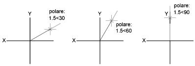

Utilizzare PolarSnap™ per eseguire lo snap alle distanze specificate lungo la traiettoria di allineamento polare. Nella figura riportata di seguito, ad esempio, viene tracciata una linea di due unità dal punto 1 al punto 2, quindi un'altra linea di uguale lunghezza a partire dal punto 3 e con un angolo di 45 gradi rispetto alla prima. Se si attiva l'incremento dell'angolo polare di 45 gradi, vengono visualizzate una traiettoria di allineamento e una descrizione comandi quando il cursore attraversa gli angoli di 0 o di 45 gradi. La traiettoria di allineamento e la descrizione comandi scompaiono quando il cursore viene spostato al di fuori dell'angolo.
Le traiettorie di allineamento e le descrizioni comandi vengono visualizzate quando il cursore si avvicina agli angoli polari specificati. L'angolo di default è di 90 gradi. È necessario utilizzare la traiettoria di allineamento e la descrizione del comando per disegnare l'oggetto. È possibile utilizzare il puntamento polare con gli snap a oggetto Intersezione e Intersezione apparente per individuare le intersezioni di una traiettoria di allineamento polare con un altro oggetto.
È possibile utilizzare il puntamento polare per eseguire il puntamento di incrementi di angolo polare di 90, 60, 45, 30, 22,5, 18, 15, 10 e 5 gradi. È comunque possibile specificare angoli differenti. Nella figura riportata di seguito sono illustrate le traiettorie di allineamento visualizzate quando si sposta il cursore di 90 gradi con l'incremento di angolo polare impostato a 30 gradi.
