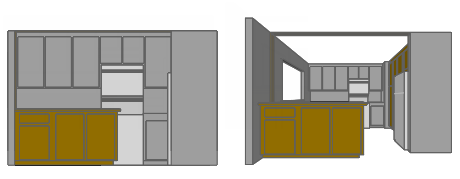

Nella figura seguente è illustrato lo stesso modello in una proiezione parallela e in una proiezione prospettica. Entrambe si basano sulla stessa direzione di visualizzazione.
