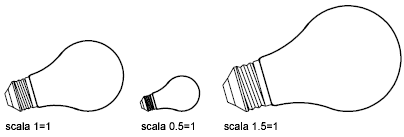

Quando si esegue una stampa, le dimensioni del foglio selezionate determinano il tipo di unità (pollici o millimetri). Ad esempio, se viene selezionata l'unità di misura mm, immettendo 1 nel campo mm e 10 nel campo Unità, ogni millimetro nel disegno stampato rappresenterà 10 millimetri reali.
Nelle figure viene presentata una lampadina stampata con tre scale diverse.
