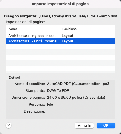

Visualizza nel disegno selezionato le impostazioni di pagina disponibili per l'importazione.
IMPOSTAPAG (comando)
Barra degli strumenti:
Vengono visualizzate le opzioni seguenti.
Visualizza il disegno di origine che contiene le impostazioni di pagina elencate e disponibili per l'importazione.
Elenca le impostazioni di pagina disponibili per l'importazione e la rispettiva posizione nel disegno sorgente. Le impostazioni di pagina selezionate vengono importate nel disegno corrente quando si fa clic su OK.
Quando si importano le impostazioni di pagina in un file delle modifiche locali delle impostazioni di pagina per un gruppo di fogli, vengono elencate solo le impostazioni di pagina con l'Area di stampa impostata su Layout o Estensioni.
Specifica il nome dell'impostazione di pagina disponibile per l'importazione.
Specifica la posizione (Modello o layout con nome) dell'impostazione di pagina nel disegno da cui si sta importando l'impostazione.
Visualizza informazioni sull'impostazione di pagina selezionata.
Visualizza il nome del dispositivo di stampa specificato nell'impostazione di pagina attualmente selezionata.
Visualizza il tipo di dispositivo di output specificato nell'impostazione di pagina attualmente selezionata.
Visualizza le dimensioni di pagina e l'orientamento specificati nell'impostazione di pagina attualmente selezionata.
Visualizza la posizione fisica del dispositivo di output specificato nell'impostazione di pagina selezionata.
Visualizza il testo descrittivo relativo al dispositivo di output specificato nell'impostazione di pagina correntemente selezionata.
