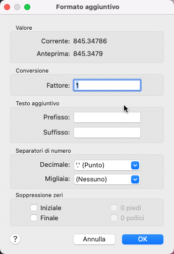

Finestra di dialogo Formato aggiuntivo
Fornisce ulteriori opzioni di formattazione per i campi e le celle di tabella.

Elenco di opzioni
Vengono visualizzate le opzioni seguenti.
Valore
Visualizza il valore in unità di disegno di base, che corrisponde al valore che verrà visualizzato una volta applicati il fattore di conversione e altre impostazioni.
Conversione
Specifica il fattore di conversione da utilizzare per il valore corrente. Il valore di default è 1 e indica che non viene eseguita alcuna conversione.
Testo aggiuntivo
Specifica un prefisso o un suffisso per il valore.
Separatori di numero
Specifica un separatore decimale e la formattazione per i numeri superiori a 1000.
Decimali
Specifica il separatore per valori decimali. Selezionare un punto, una virgola o uno spazio.
Migliaia
Inserisce una virgola per raggruppare le migliaia in un valore del campo dati.
Soppressione degli zeri
Controlla la soppressione degli zeri iniziali e finali e dei piedi e pollici con valore zero.
Iniziale
Sopprime gli zeri iniziali in tutti i valori decimali. Ad esempio, 0.5000 diventa .5000.
Finale
Sopprime gli zeri finali in tutti i valori decimali. Ad esempio, 12.5000 diventa 12.5 e 30.0000 diventa 30.
0 piedi
Sopprime la porzione relativa ai piedi di un valore espresso in piedi e pollici quando la distanza è inferiore ad un piede. Ad esempio, 0'-6 1/2" diventa 6 1/2".
0 pollici
Sopprime la porzione relativa ai pollici di un valore espresso in piedi e pollici quando la distanza corrisponde ad un numero intero espresso in piedi. Ad esempio, 1'-0" diventa 1'.
