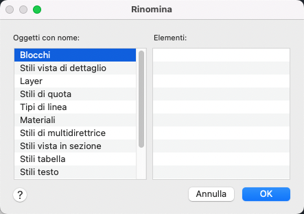

Finestra di dialogo Rinomina
Modifica i nomi assegnati agli oggetti con nome, quali layer e stili di quota.
RINOMINA (comando)
Menu: menu Formato > Rinomina
Elenco di opzioni
Vengono visualizzate le opzioni seguenti.
Oggetti con nome
Elenca gli oggetti con nome in un disegno in base alla categoria.
Elementi
Visualizza gli elementi del tipo specificato in Oggetti con nome.
