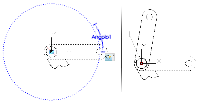

Informazioni sulle azioni di rotazione
Un'azione di rotazione consente di ruotare gli oggetti selezionati.
Un'azione di rotazione è sempre associata ad un parametro di rotazione.
Punti base dipendenti e indipendenti
Quando si applica un'azione di rotazione, è possibile impostare il punto base dell'azione come dipendente o indipendente rispetto al punto base del parametro.
