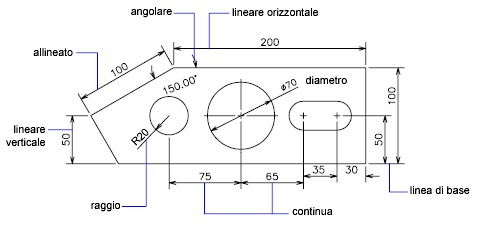

È possibile creare quote per diversi tipi di oggetti in molti orientamenti. I principali tipi di quotatura sono
Le quote lineari possono essere orizzontali, verticali, allineate, ruotate, dalla linea di base o continue (concatenate). Alcuni esempi sono mostrati nella figura.
