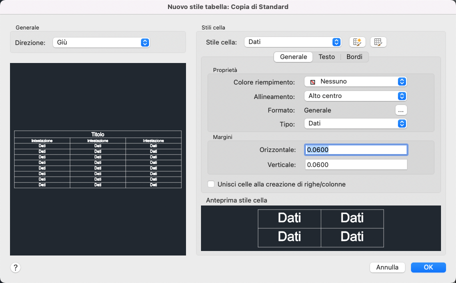

Generale
Direzione
Definisce un nuovo stile di tabella o ne modifica uno esistente.
Imposta la direzione di una tabella. Le opzioni Giù e Su consentono di creare una tabella in cui il testo scorre rispettivamente dall'alto verso il basso. E dal basso verso l'alto.
  • Giù. La riga del titolo e la riga delle intestazioni di colonna si trovano nella parte superiore della tabella. Facendo clic su Inserisci righe e su Sotto, la nuova riga viene inserita sotto la riga corrente.
  • Su. La riga del titolo e la riga delle intestazioni di colonna si trovano nella parte inferiore della tabella. Facendo clic su Inserisci righe e su Sotto, la nuova riga viene inserita sopra la riga corrente.
Anteprima
Visualizza un esempio degli effetti delle impostazioni dello stile di tabella correnti.
Stili cella
Definisce un nuovo stile di cella o ne modifica uno esistente. È possibile creare un numero qualsiasi di stili di cella.
Modifica uno stile di cella esistente.
Menu Stile cella
Visualizza gli stili di cella già presenti nella tabella.
Crea nuovo stile cella
Avvia la finestra di dialogo Crea nuovo stile cella.
Gestione stili cella
Avvia la finestra di dialogo Gestione stili cella.
Schede degli stili di cella
Imposta l'aspetto, il testo e i bordi delle celle di dati.

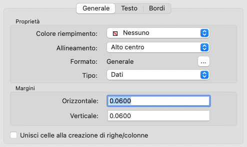

Scheda Generale
Proprietà
Colore di riempimento
Specifica il colore di sfondo della cella. Il valore di default è Nessuno.
È possibile visualizzare la finestra di dialogo Seleziona colore scegliendo Seleziona colore.
Allineamento
Imposta la giustificazione e l'allineamento del testo nella cella della tabella. Il testo viene allineato al centro, in alto o in basso rispetto ai bordi superiore e inferiore della cella. Il testo viene allineato al centro, a sinistra o a destra rispetto ai bordi sinistro e destro della cella.
Formato
Imposta il tipo di dati e la formattazione per le righe Dati, Intestazione colonna o Titolo di una tabella. Facendo clic sul pulsante, viene visualizzata la finestra di dialogo Formato cella tabella, nella quale è possibile definire ulteriormente le opzioni di formattazione.
Tipo
Specifica lo stile di cella come etichetta o dati.
Margini
Controlla la spaziatura compresa tra il bordo della cella e il contenuto della cella. Le impostazioni dei margini di cella si applicano a tutte le celle della tabella. L'impostazione di default è 0.06 (anglosassone) e 1.5 (metrico).
Orizzontale
Imposta la distanza tra il testo o il blocco nella cella e i bordi sinistro e destro della cella.
Verticale
Imposta la distanza tra il testo o il blocco nella cella e i bordi superiore e inferiore della cella.
Unisci celle alla creazione della riga/colonna
Unisce in una cella le righe o le colonne nuove create con lo stile di cella corrente. Questa opzione consente di creare una riga del titolo nella parte superiore della tabella.

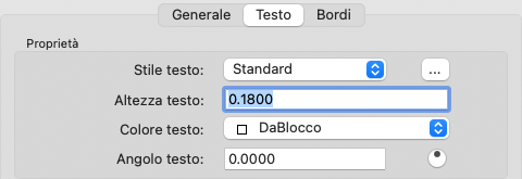

Scheda Testo
Stile di testo
Elenca gli stili di testo disponibili.
Pulsante Stile di testo
Visualizza la finestra di dialogo Stile di testo che consente di creare o modificare gli stili di testo.
Altezza testo
Imposta l'altezza del testo. L'altezza del testo di default per le celle di dati e intestazioni di colonna è 0.1800. L'altezza del testo di default per il titolo della tabella è 0.25.
Colore testo
Specifica il colore del testo. Scegliere Seleziona colore nella parte inferiore dell'elenco per visualizzare la finestra di dialogo Seleziona colore.
Angolo testo
Imposta l'angolo del testo. L'angolo di default è di 0°. È possibile immettere un angolo compreso tra -359° e +359°.
