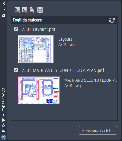

Push to Autodesk Docs consente ai team di visualizzare i file PDF digitali sul campo come riferimento. Utilizzare Push to Autodesk Docs per caricare i disegni di AutoCAD come file PDF in un progetto specifico in Autodesk Docs.
È possibile collaborare sul campo caricando i layout di disegno in formato PDF in Autodesk Docs. Selezionare layout da più disegni e caricarli come file PDF nella cartella di progetto selezionata in Autodesk Docs.

APRIPUSHTODOCS: apre la tavolozza Push to Autodesk Docs, dove è possibile selezionare i layout di AutoCAD da caricare come file PDF in Autodesk Docs.
CHIUDIPUSHTODOCS: chiude la tavolozza Push to Autodesk Docs.
