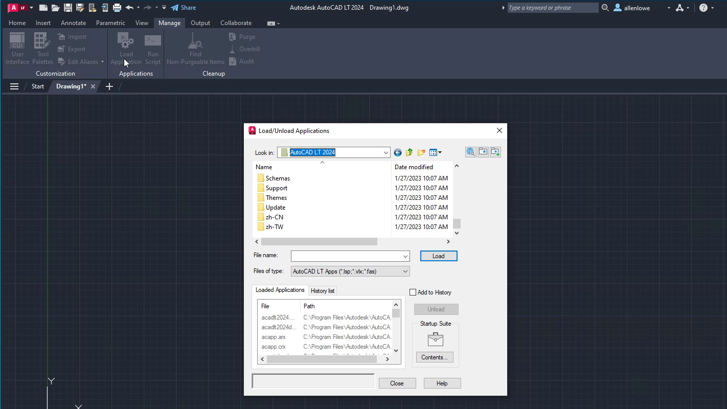

È possibile immettere APPLOAD anche alla riga di comando.
Se è installata una lingua diversa dall'inglese, ad esempio jp-jp, selezionare tale cartella anziché en-us.

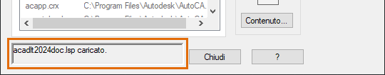

Il file acadlt2024doc.lsp è uno dei file AutoLISP con nome speciale che AutoCAD LT cerca e carica se trovato in ogni disegno aperto o creato. Questo file AutoLISP contiene alcune funzioni AutoLISP personalizzate e alcuni comandi utilizzati dal prodotto. Qui, lo sto usando solo come file di esempio.
Nella finestra di messaggio, compare "acadlt2024doc.lsp caricato." nell'angolo inferiore sinistro della finestra di dialogo e nella finestra della riga di comando.
Viene avviato il comando DDGRIPS definito da AutoLISP in acadlt2024doc.lsp. Il comando DDGRIPS apre la finestra di dialogo Opzioni e imposta la scheda Selezione come corrente.

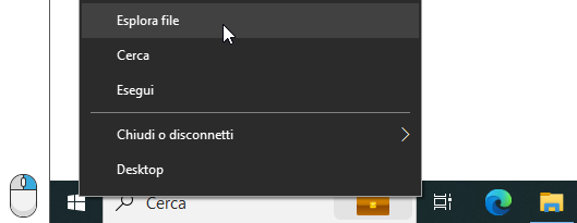

Sebbene non sia presente una posizione specifica in cui memorizzare i file AutoLISP scaricati o creati prima di utilizzarli, è consigliabile memorizzarli in una posizione condivisa. Analogamente ai modelli di disegno e alle librerie di blocchi, si desidera assicurarsi che tutti i disegnatori di un team o dell'azienda abbiano accesso agli stessi file AutoLISP. È consigliabile prendere in considerazione quanto segue:

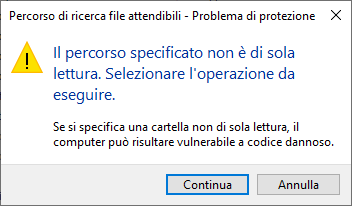

Dopo aver identificato una cartella in cui memorizzare i file AutoLISP, è necessario specificare in AutoCAD LT la posizione della cartella utilizzando le impostazioni Percorso di ricerca dei file di supporto e Percorsi attendibili nella scheda File della finestra di dialogo Opzioni. Occorre specificare in AutoCAD LT dove si trovano i file LSP per i seguenti motivi:
Nei passaggi riportati di seguito viene illustrato come aggiungere la cartella C:\AutoLISP Files alle impostazioni di Percorso di ricerca dei file di supporto e di Percorsi attendibili. Tale percorso verrà utilizzato in un secondo momento per creare un file LSP con alcuni brevi programmi AutoLISP.
Le cartelle elencate sono quelle in cui in AutoCAD LT vengono cercati i file AutoLISP, tra gli altri tipi di file personalizzati utilizzati per memorizzare modelli di tratteggio, tipi di linea, alias di comando e definire nuovi elementi dell'interfaccia utente.
La cartella viene aggiunta in fondo all'elenco.
Oltre a impostare le cartelle con i file AutoLISP su sola lettura e a identificare tali cartelle come attendibili, AutoCAD LT offre anche alcune impostazioni aggiuntive che aiutano a proteggere AutoCAD LT da codice dannoso e malware. È possibile accedere alle impostazioni di Protezione di AutoCAD LT effettuando le seguenti operazioni:

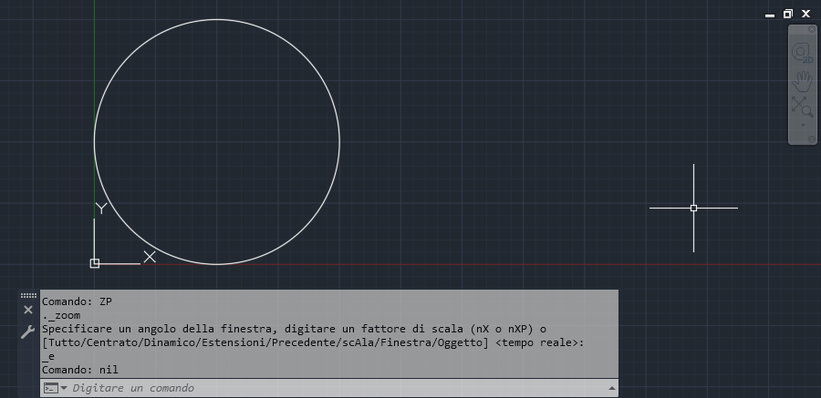

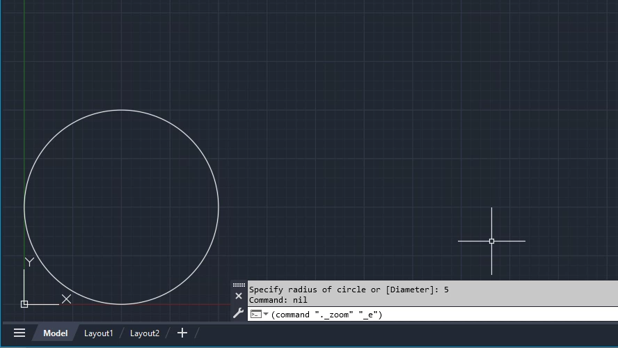

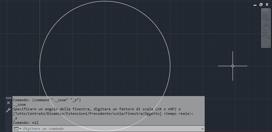

Nei passaggi seguenti, si disegna un cerchio e si esegue lo zoom delle estensioni del disegno utilizzando la funzione command.
Sul layer corrente viene disegnato un cerchio con un raggio di 5 unità a 5,5.
Viene eseguito lo zoom delle estensioni del cerchio se questo è l'unico oggetto del disegno, altrimenti viene eseguito lo zoom delle estensioni di tutti gli oggetti del disegno.

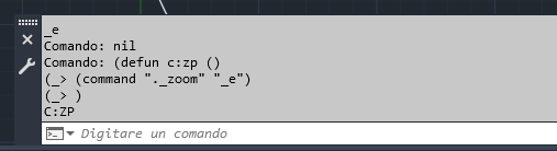

Sebbene l'immissione diretta delle istruzioni AutoLISP alla riga di comando sia un ottimo modo per iniziare a imparare ad utilizzare AutoLISP poiché si ottiene un feedback in tempo reale, non è molto efficiente digitare più volte le istruzioni alla riga di comando. Un approccio per consentire di riutilizzare le istruzioni AutoLISP consiste nel raggrupparle come comando personalizzato con la funzione defun.
Proviamo la funzione defun e definiamo un comando personalizzato denominato ZP che esegue lo zoom dellla vista precedente del disegno:
C:ZP è l'output del comando.
Viene ripristinata la vista precedente.
La vista precedente viene ora ripristinata.

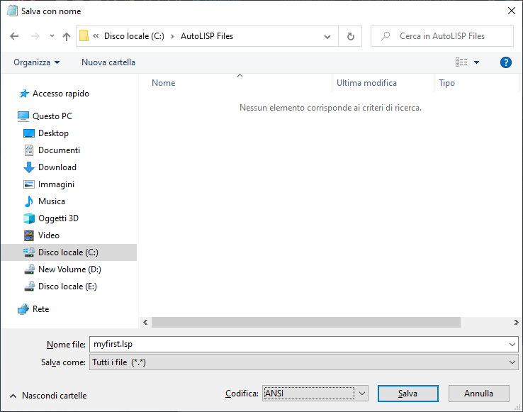

Ora creiamo un file personalizzato e lo carichiamo in AutoCAD LT:
; Zoom commands (defun c:ze () (command "._zoom" "_e")) (defun c:zp () (command "._zoom" "_p")) ; Creates the layer A-ANNO-REV, draws a rectangle and ; converts the rectangle to a revision cloud with arc lengths ; based on half the current value of the LTSCALE system variable (defun c:rv () (setq old-layer (getvar "clayer")) (command "._-layer" "_m" "A-ANNO-REVCLD" "_c" "1" "" "") (command "._rectang" PAUSE PAUSE) (command "._revcloud" "_a" (/ (getvar "ltscale") 2) "" "_o" "_l" "_n") (setvar "clayer" old-layer) ) ; Display a general message in the command line upon load (prompt "\nLoaded MyFirst.lsp") (princ).
Se i programmi devono utilizzare caratteri Unicode, selezionare UTF-8.

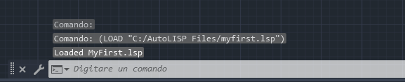

Dopo aver creato il file, anziché utilizzare la finestra di dialogo Carica/scarica applicazioni visualizzata con il comando APPLOAD, è possibile caricare il file LSP utilizzando Esplora file.
Una volta caricato, dovrebbe essere visualizzato il messaggio "Loaded MyFirst.lsp nella cronologia della finestra della riga di comando visualizzata dalla funzione prompt.

Viene eseguito lo zoom delle estensioni del disegno.
Viene ripristinata la vista precedente del disegno.
La finestra di dialogo Carica/scarica applicazioni può essere utilizzata non solo per caricare manualmente i file AutoLISP in base alle esigenze, ma anche per caricare automaticamente i file AutoLISP all'apertura o alla creazione di un nuovo file di disegno. L'area Gruppo di avvio della finestra di dialogo Carica/scarica applicazioni consente di specificare i file AutoLISP da caricare automaticamente.
Di seguito sono riportati i passaggi utilizzati per aggiungere un file AutoLISP al gruppo di avvio:
Se è stato creato il file myfirst.lsp nella sezione precedente, è possibile selezionarlo.
Il file AutoLISP aggiunto al gruppo di avvio viene caricato automaticamente nel disegno corrente.
