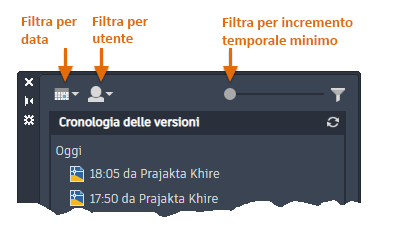

Se si salvano file di disegno in un account OneDrive, Dropbox o Box, durante il lavoro vengono create altre versioni di questi file di disegno, creando una cronologia delle versioni. Le versioni precedenti verranno elencate nella nuova tavolozza Disegni precedenti in modo da poterle confrontare con la versione corrente del disegno.

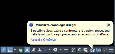

Quando si esegue l'accesso, viene visualizzata la tavolozza Disegni precedenti con un elenco delle eventuali versioni precedenti di quel disegno.

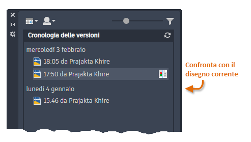

Il controllo Confronta apre la funzionalità Confronto di disegni per identificare le differenze geometriche o di testo tra le versioni. Per ulteriori informazioni, vedere Informazioni sul confronto delle differenze tra disegni.

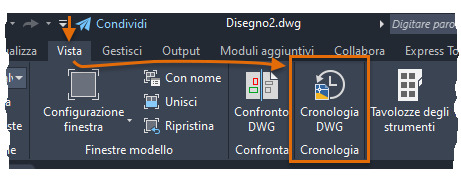

CRONOLOGIADWG: apre la tavolozza Disegni precedenti, in cui viene visualizzata la cronologia delle versioni del disegno corrente così come viene gestita da un provider di servizi di memorizzazione nel cloud supportato.
