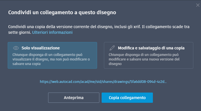

Condivisione del disegno corrente
È possibile condividere un collegamento ad una copia del disegno corrente da visualizzare o modificare nell'app AutoCAD per il Web. Vengono inclusi tutti i relativi xrif DWG e le immagini.
La condivisione funziona in modo simile a ETRANSMIT nella versione desktop di AutoCAD. Il file condiviso include tutti i file dipendenti correlati, quali xrif e file di font. Chiunque disponga del collegamento può accedere al disegno nell'app Web di AutoCAD. Il collegamento scade sette giorni dopo che è stato creato. È possibile scegliere tra due livelli di autorizzazione per i destinatari: solo visualizzazione e modifica e salvataggio di una copia.
Nuovi comandi
CONDIVIDI: consente di condividere un collegamento a una copia del disegno corrente, inclusi i relativi xrif DWG e le immagini.
