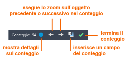

In un conteggio attivo, la barra degli strumenti Conteggio viene visualizzata nella parte superiore dell'area di disegno. La barra degli strumenti Conteggio include il numero di oggetti e problemi, insieme ad altri controlli per gestire gli oggetti conteggiati.
L'icona dei dettagli sul conteggio cambia a seconda che il conteggio corrente contenga o meno errori. Fare clic su o per aprire la tavolozza Conteggio e visualizzare ulteriori dettagli.

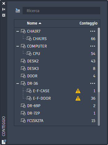

Visualizza i criteri di conteggio, inclusi le proprietà generali degli oggetti conteggiati ed eventuali attributi e parametri di blocco definiti dall'utente.
Visualizza i criteri di conteggio, inclusi le proprietà generali, gli attributi e i parametri di blocco definiti dall'utente, nonché il rapporto sui problemi degli oggetti conteggiati. I problemi possono includere oggetti sovrapposti, esplosi o rinominati.
Nota: L'elenco del conteggio include anche i blocchi nidificati all'interno di altri blocchi.
