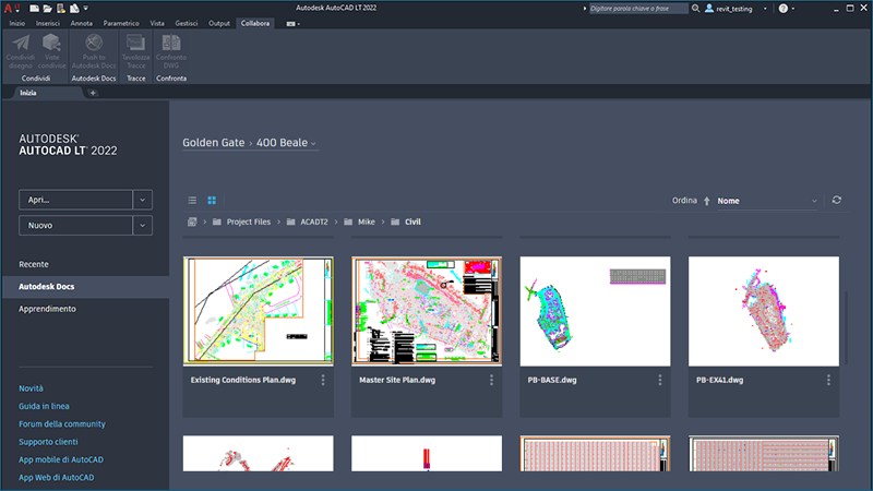

Connessione migliorata ad Autodesk Docs
L'utilizzo della scheda Inizio per accedere ai file in Autodesk Docs ora è più reattivo.
Non appena si apre una cartella di Autodesk Docs, viene visualizzato un elenco dei nomi dei file DWG e si può continuare a lavorare mentre il sistema recupera e presenta le anteprime per tali disegni. In precedenza, era necessario attendere la visualizzazione di tutte le anteprime e delle proprietà dei file prima di poter interagire con AutoCAD.
Quando si accede ai file da Autodesk Docs, assicurarsi di utilizzare la versione più recente di Desktop Connector. Sono stati apportati alcuni miglioramenti alla gestione degli xrif e molto altro. Per ulteriori informazioni, vedere Note di rilascio di Desktop Connector.
