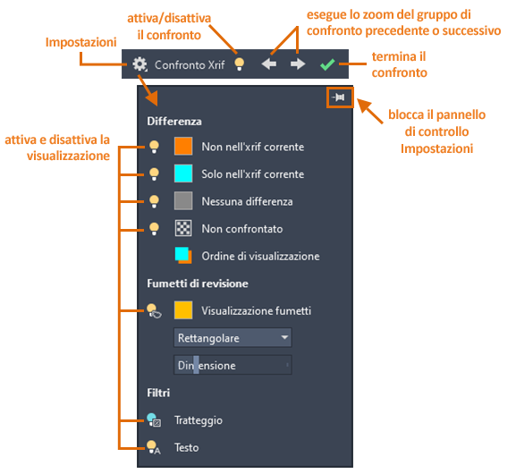

Analogamente alla funzionalità di confronto dei disegni, è ora possibile confrontare le modifiche apportate ad un file di disegno associato come riferimento esterno (xrif) nel disegno corrente.
Eventuali modifiche apportate al disegno di riferimento o ad un disegno confrontato vengono evidenziate utilizzando i fumetti di revisione.
Se un file di riferimento è stato modificato, viene visualizzato un messaggio di notifica bolla nell'angolo inferiore destro della finestra dell'applicazione, ossia sulla barra di stato. Fare clic sul collegamento nel messaggio della notifica bolla per ricaricare l'xrif modificato o confrontare le modifiche. È inoltre possibile confrontare le modifiche apportate agli xrif nella tavolozza Riferimenti esterni.
CONFRONTOX: confronta un xrif allegato con l'ultimo stato del file di disegno di riferimento.
CHIUSURACONFRONTOX: chiude la barra degli strumenti Confronto Xrif e termina il confronto.
RCSUCCCONFRONTOX: esegue lo zoom del gruppo di modifiche successivo del risultato del confronto di xrif.
RCPRECCONFRONTOX: esegue lo zoom del gruppo di modifiche precedente del risultato del confronto di xrif.
COMPARESHOWCONTEXT: controlla la visibilità degli oggetti non utilizzati nel confronto di xrif.
XCOMPAREBAKPATH: specifica il percorso in cui viene memorizzato il file xrif di backup.
XCOMPAREBAKSIZE: imposta la dimensione della cartella in cui è memorizzato il file xrif di backup.
XCOMPARECOLORMODE: attiva e disattiva l'effetto visivo degli oggetti nel disegno host durante un confronto di xrif.
XCOMPAREENABLE: consente il confronto tra un xrif e il file di disegno di riferimento.
