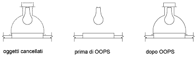

Ripristina gli oggetti eliminati.
OOPS ripristina gli oggetti cancellati con l'ultimo comando CANCELLA.
È anche possibile utilizzare OOPS dopo BLOCCO o MBLOCCO, poiché questi comandi hanno opzioni che consentono di cancellare gli oggetti selezionati dopo la creazione di un blocco.
Non è possibile utilizzare OOPS per ripristinare oggetti su un layer che è stato rimosso con il comando ELIMINA.
