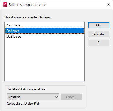

Consente di specificare lo stile di stampa per i nuovi oggetti.
STILESTAMPA (comando) Trova
Vengono visualizzate le opzioni seguenti.
Visualizza lo stile di stampa corrente.
Visualizza gli stili di stampa disponibili che è possibile assegnare ad un oggetto, compreso lo stile di stampa di default NORMALE. Uno stile di stampa è costituito da un gruppo di impostazioni relative a colore, dithering, scala dei grigi, assegnazioni di penne, retinatura, tipo di linea, spessore di linea, stili di chiusura, stili di congiunzione e stili di riempimento.
Imposta la tabella stili di stampa assegnata al layout corrente. La tabella stili di stampa è un gruppo di definizioni di stili di stampa.
Visualizza l'Editor tabella stili di stampa, in cui è possibile modificare gli stili di stampa nella relativa tabella.
Visualizza la scheda (Modello o di layout) alla quale è collegata la tabella stili di stampa.
