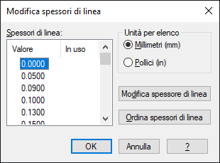

Consente di modificare i valori degli spessori di linea esistenti.
GESTIONESTILI (comando) Trova:
Vengono visualizzate le opzioni seguenti.
Elenca gli spessori di linea contenuti nella tabella stili di stampa. Non è possibile aggiungere o eliminare spessori di linea, ma solo modificare quelli esistenti. Se si modifica il valore di uno spessore di linea, vengono modificati anche gli altri stili di stampa che utilizzano tale spessore di linea.
Quando si modifica uno spessore di linea, il valore viene arrotondato e visualizzato con quattro cifre decimali. Agli spessori di linea è possibile assegnare solo valori maggiori o uguali a zero. Se si crea uno spessore di linea con valore zero, la linea viene stampata con lo spessore minimo permesso dal dispositivo di stampa. Il valore massimo che è possibile assegnare ad uno spessore di linea è 100 millimetri (circa quattro pollici).
Specifica le unità utilizzate per visualizzare l'elenco degli spessori di linea,
Consente di modificare lo spessore di linea selezionato.
Ordina l'elenco degli spessori di linea in base al valore. Se si modificano i valori degli spessori di linea, scegliere Ordina spessori di linea per riordinare l'elenco.
