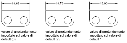

È possibile arrotondare i valori numerici delle quote e delle tolleranze laterali.
È possibile arrotondare i valori di tutte le quote eccetto quelle angolari. Ad esempio, se si specifica un valore di arrotondamento pari a 0.25, tutte le distanze vengono arrotondate all'unità 0.25 più vicina. Il numero di cifre visualizzato dopo la virgola decimale è determinato dalla precisione impostata per le unità primarie e alternative e per i valori di tolleranza.
