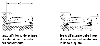

Sia che il testo sia all'interno o all'esterno delle linee di estensione, è possibile allinearlo alla linea di quota o forzarlo in posizione orizzontale. Gli esempi che seguono mostrano due combinazioni di queste opzioni.
L'allineamento di default per il testo di quota è orizzontale, anche per le quote verticali.

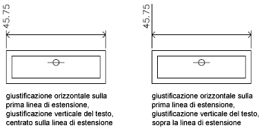

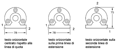

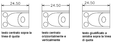

La posizione del testo lungo la linea di quota in rapporto alle linee di estensione prende il nome di posizionamento del testo. Per posizionare il testo manualmente durante la creazione di una quota, utilizzare l'opzione Posiziona testo manualmente della scheda Adatta della finestra di dialogo Modifica/Nuovo stile di quota. Utilizzare le opzioni di posizionamento del testo per posizionare automaticamente il testo al centro della linea di quota in corrispondenza o al di sopra di una delle due linee di estensione.
La prima e la seconda linea di estensione sono definite in base all'ordine in cui sono state specificate le origini delle linee di estensione quando è stata creata la quota. Nelle quote angolari, la seconda linea di estensione è in senso antiorario rispetto alla prima. Nelle illustrazioni che seguono, (1) indica l'origine della prima linea di estensione, (2) indica l'origine della seconda.
Se il testo viene inserito manualmente durante la creazione della quota, è possibile posizionarlo in qualsiasi punto lungo la linea di quota, all'interno o all'esterno delle linee di estensione. Questa opzione garantisce maggiore flessibilità ed è particolarmente utile quando lo spazio è limitato. Tuttavia, non consente di ottenere la stessa precisione e uniformità tra le quote garantita dalle opzioni di allineamento orizzontale.

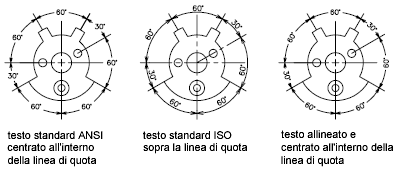

La posizione del testo rispetto alla linea di quota prende il nome di posizionamento del testo verticale. Il testo può essere posizionato al di sopra, al di sotto o centrato all'interno della linea di quota. Negli standard ANSI, il testo centrato divide in genere la linea di quota. Negli standard ISO, si trova in genere al di sopra o all'esterno della linea di quota. Gli standard ISO, ad esempio, consentono di visualizzare il testo delle quote angolari in uno qualsiasi dei modi indicati.
Altre impostazioni, quali l'allineamento del testo, influiscono sull'allineamento verticale. Se, ad esempio, è selezionata l'opzione Allineamento orizzontale, il testo all'interno delle linee di estensione e centrato all'interno della linea di quota è orizzontale, come mostrato nell'illustrazione all'estrema sinistra. Il testo è orizzontale anche se la linea di quota non lo è.
