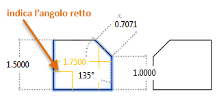

Il comando MISURAGEOM offre diverse opzioni per riportare le distanze, gli angoli, i valori del raggio e numerose altre misurazioni.
L'opzione Rapida, che è il valore di default, è particolarmente utile per identificare dinamicamente diverse distanze e angoli, mentre si sposta il mouse sopra, accanto e tra gli oggetti geometrici 2D.
Come mostrato nell'angolo inferiore sinistro della figura, il rettangolo di colore arancione indica un angolo retto.
Fare clic all'interno di un'area chiusa per visualizzarne l'area e il perimetro nella finestra dei comandi.
