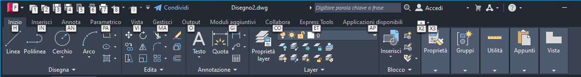

Nell'esempio riportato di seguito, quando si preme ALT, vengono visualizzati i tasti associati a ciascun elemento dell'interfaccia. È quindi possibile premere ALT + F per aprire il menu dell'applicazione.
Quando si seleziona un'indicazione di un tasto, vengono visualizzate le altre indicazioni dei tasti per tale strumento. Nell'esempio precedente, quando si preme ALT + H, viene aperto il gruppo Inizio con altre indicazioni dei tasti.
