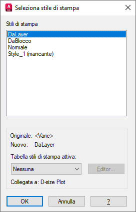

Consente di specificare lo stile di stampa da assegnare.
STILESTAMPA (comando) Trova
Vengono visualizzate le opzioni seguenti.
Visualizza gli stili di stampa disponibili, compreso lo stile di default NORMALE. Uno stile di stampa è costituito da un gruppo di impostazioni di proprietà utilizzate per la stampa.
Visualizza lo stile di stampa assegnato originariamente.
Visualizza il nuovo stile di stampa da assegnare.
Imposta la tabella stili di stampa assegnata al disegno corrente. Una tabella stili di stampa contiene le definizioni degli stili.
Visualizza l'Editor tabella stili di stampa.
Visualizza la scheda (Modello o di layout) alla quale è collegata la tabella stili di stampa.
