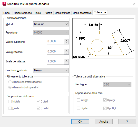

Specifica la visualizzazione e il formato delle tolleranze del testo di quota.
DIMSTILE (comando) Trova:
Vengono visualizzate le opzioni seguenti.
Controlla il formato delle tolleranze.
Imposta il metodo per il calcolo della tolleranza. (Variabile di sistema DIMTOL)
Imposta il numero di posizioni decimali. (Variabile di sistema DIMTDEC)
Imposta il valore di tolleranza massimo o superiore. Quando si seleziona Simmetrico in Metodo, tale valore viene utilizzato per la tolleranza. (Variabile di sistema DIMTP)
Imposta il valore di tolleranza minimo o inferiore. (Variabile di sistema DIMTM)
Imposta l'altezza corrente per il testo di tolleranza. Il rapporto tra l'altezza del testo di tolleranza e l'altezza del testo di quota principale viene calcolato e quindi memorizzato nella variabile di sistema DIMTFAC.
Controlla la giustificazione del testo per le tolleranze simmetriche e di deviazione.
Controlla l'allineamento dei valori di tolleranza superiore e inferiore quando sono impilati.
I valori vengono impilati utilizzando i relativi separatori decimali.
I valori vengono impilati utilizzando i relativi simboli operativi.
Controlla la soppressione degli zeri iniziali e finali e dei piedi e pollici con valore zero. (Variabile di sistema DIMTZIN)
Queste impostazioni di soppressione hanno effetto anche sulle operazioni di conversione da reale a stringa eseguite mediante le funzioni AutoLISP® rtos e angtos.
sopprime gli zeri iniziali in tutte le quote decimali. Ad esempio, 0.5000 diventa .5000.
sopprime gli zeri finali in tutte le quote decimali. Ad esempio, 12.5000 diventa 12.5 e 30.0000 diventa 30.
sopprime la porzione relativa ai piedi in una quota espressa in piedi e pollici quando la distanza è inferiore ad un piede. Ad esempio, 0'-6 1/2" diventa 6 1/2".
sopprime la porzione relativa ai pollici in una quota espressa in piedi e pollici quando la distanza corrisponde ad un numero intero espresso in piedi. Ad esempio, 1'-0" diventa 1'.
Formatta unità di tolleranza alternative.
Visualizza e imposta il numero di decimali. (Variabile di sistema DIMALTTD)
Controlla la soppressione degli zeri iniziali e finali e dei piedi e pollici con valore zero. (Variabile di sistema DIMALTTZ)
Visualizza immagini delle quote campione che mostrano gli effetti delle modifiche apportate alle impostazioni degli stili di quota.
