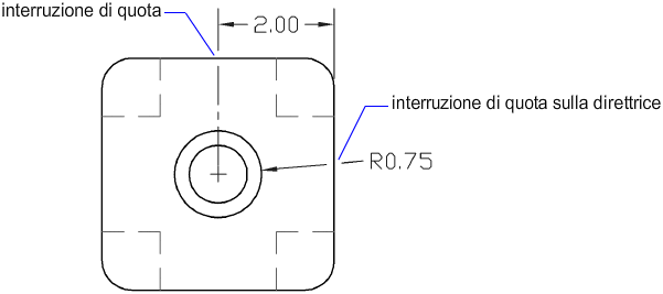

Le interruzioni di quota consentono di evitare che le linee di quota, estensione o direttrice sembrino appartenere al disegno.
È possibile aggiungere le interruzioni di quota ad una quota o ad una multidirettrice automaticamente o manualmente. Il metodo scelto per l'inserimento delle interruzioni di quota dipende dal numero di oggetti che intersecano una quota o una multidirettrice.

Per creare automaticamente interruzioni di quota, è necessario selezionare una quota o una multidirettrice e quindi utilizzare l'opzione Auto del comando INTERRQUOTA. Le interruzioni di quota aggiunte automaticamente vengono aggiornate dopo ogni modifica della quota, della multidirettrice o degli oggetti intersecanti.
È possibile controllare le dimensioni delle interruzioni di quota nella scheda Simboli e frecce della finestra di dialogo Stile di quota. La dimensione specificata è influenzata dalla dimensione dell'interruzione di quota, dalla scala di quota e dalla scala di annotazione corrente per la finestra corrente.
Invece di inserire un'interruzione di quota per ciascun oggetto che interseca una quota o una multidirettrice, è possibile specificare quali oggetti intersecanti utilizzare. Le interruzioni di quota che vengono aggiunte mediante la selezione di singoli oggetti intersecanti vengono aggiornate dopo ogni modifica della quota, della multidirettrice o degli oggetti intersecanti.
È possibile inserire un'interruzione di quota selezionando due punti della linea di quota, di estensione o direttrice che determinano la dimensione e la posizione dell'interruzione. Le interruzioni di quota che vengono aggiunte manualmente mediante la selezione di due punti non vengono aggiornate automaticamente se la quota, la multidirettrice o l'oggetto intersecante vengono modificati.
Pertanto, se una quota o una multidirettrice che presenta un'interruzione di quota aggiunta manualmente viene spostata o l'oggetto intersecante viene modificato, potrebbe essere necessario ripristinare la quota o la multidirettrice e quindi aggiungere nuovamente l'interruzione di quota. La dimensione di un'interruzione di quota creata mediante la selezione di due punti non è influenzata dal valore della scala di annotazione o della scala di quota corrente per la finestra corrente.
