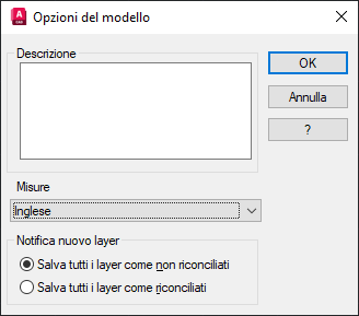

La finestra di dialogo Opzioni del modello viene visualizzata automaticamente dopo aver specificato *.dwt come tipo di file, avere immesso il nome del file modello e aver fatto clic su Salva.
Vengono visualizzate le opzioni seguenti.
Specifica una descrizione per il modello di disegno. Questa descrizione viene visualizzata quando si sceglie il modello nella finestra di dialogo Avvio o Crea nuovo disegno.
Specifica se il modello di disegno utilizza le unità di misura anglosassoni o metriche (imperiali).
Salva il file del modello con i relativi layer impostati come non riconciliati e, di conseguenza, non crea una linea di base del layer.
Per ulteriori informazioni sui layer non riconciliati, vedere Riconciliare i nuovi layer.
Salva il file del modello con i relativi layer impostati come riconciliati e, di conseguenza, crea una linea di base.
