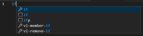

  2. Digitare il nome del frammento di codice che si desidera inserire.
    Digitare, ad esempio, ifp

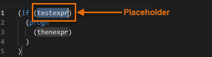

  3. Fare clic sul nome del frammento di codice per inserirlo dall'elenco delle funzioni di IntelliSense o premere TAB quando la voce viene evidenziata.
  4. Se il frammento di codice contiene un segnaposto, digitare un'espressione o un valore previsto. Premere TAB per passare al segnaposto successivo nel frammento di codice, se sono disponibili più di uno.
