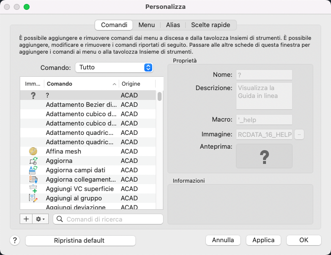

Scheda Comandi (finestra di dialogo Personalizza)
Crea e gestisce i comandi disponibili che possono essere aggiunti ai menu.
IUPERS (comando)
Menu: Strumenti > Personalizza > Interfaccia (IUPERS).
Vengono visualizzate le opzioni seguenti.
Comando
  • Tutto. Mostra tutti i comandi
  • ACAD. Mostra solo i comandi predefiniti da AutoCAD
  • Personalizzato Mostra solo i comandi aggiunti dall'utente
Elenco Comandi
Visualizza tutti i comandi standard e personalizzati disponibili.
  • Immagine: anteprima dell'immagine corrente assegnata al comando.
  • Comando: nome del comando. Visualizzato nella barra dei menu quando il comando è assegnato ad un menu o in una descrizione comandi quando il comando è assegnato ad un gruppo di strumenti nella tavolozza Insiemi di strumenti.
  • Origine: nome del gruppo di personalizzazione in cui è memorizzato il comando.
Crea nuovo comando (+)
Aggiunge un nuovo comando all'elenco Comandi che può essere aggiunto ai menu.
È possibile utilizzare un comando personalizzato per avviare un comando di base di AutoCAD 2024 o uno definito da terze parti. I comandi possono anche contenere codice AutoLISP.
Opzioni
Visualizza un menu che consente di gestire i comandi esistenti nell'elenco Comandi.
  • Duplica: crea una copia del comando attualmente selezionato nell'elenco Comandi. La duplicazione di un comando consente di modificare un comando esistente senza modificare quello originale.
  • Elimina: rimuove il comando selezionato dall'elenco Comandi. I comandi attualmente assegnati ad un menu o ad un workflow non possono essere eliminati.
    Nota: Non è possibile annullare la rimozione di un comando. Assicurarsi di selezionare il comando corretto prima di fare clic su Elimina.
Comandi di ricerca
Filtra i comandi visualizzati nell'elenco Comandi. Fare clic su "X" nella casella di testo per deselezionare il filtro corrente.
Immettere una stringa di testo per controllare i comandi visualizzati nell'elenco Comandi. Nell'elenco Comandi vengono visualizzati solo i nomi dei comandi che contengono la stringa di testo.
Proprietà
Visualizza le proprietà e i valori che definiscono il comando selezionato nell'elenco dei comandi.
Nome
Visualizza il nome del comando. Il nome immesso corrisponde all'etichetta o alla descrizione comandi visualizzata nel programma.
Descrizione
Visualizza la descrizione per il comando. La descrizione immessa viene visualizzata in una descrizione comandi.
Macro
Visualizza la macro assegnata al comando. Immettere una nuova macro o modificarla per il comando.
Immagine
Specifica l'immagine raster da utilizzare per il comando quando viene aggiunta ad un insieme di strumenti.
Anteprima
Visualizza un'anteprima dell'immagine attualmente assegnata al comando.
Informazioni
Visualizza alcune informazioni di base sul campo attualmente attivo con il cursore in Proprietà.
Ripristina default
Ripristina le impostazioni di default installate inizialmente dei comandi e degli elementi dell'interfaccia utente.
