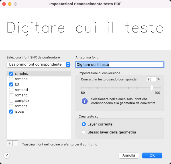

Finestra di dialogo Impostazioni riconoscimento testo PDF
Imposta le opzioni per la conversione della geometria SHX importata dai file PDF in singoli oggetti di testo multilinea.
TESTOSHXPDF (comando)
Insiemi di strumenti: scheda Disegno > gruppo Testo > Impostazioni riconoscimento.
Elenco di opzioni
Sono disponibili le opzioni seguenti.
Font SHX da confrontare
  • Usa primo font corrispondente. I font selezionati vengono confrontati con la geometria SHX selezionata per una corrispondenza a partire dall'inizio dell'elenco fino a quando la percentuale di impostazione della conversione specificata non viene raggiunta o superata.
  • Usa font corrispondente migliore. Vengono confrontati tutti i font selezionati e viene utilizzata la corrispondenza migliore, anziché la prima corrispondenza che supera la percentuale di impostazione della conversione.
Visualizza un elenco di font SHX, da cui è possibile scegliere quelli che più probabilmente corrisponderanno alla geometria selezionata SHX. L'ordine dei font SHX selezionati è significativo. Trascinare per spostare il font selezionato verso l'alto o il basso nell'elenco. I font deselezionati vengono ignorati. Tenere presente i seguenti punti:
  • La spaziatura delle lettere tra i caratteri, denominata crenatura, potrebbe essere differente tra font simili, ad esempio semplici e romani.
  • I caratteri speciali e di punteggiatura tra font simili potrebbero essere diversi.
  • I Big Font per le lingue asiatiche non sono supportati.
Aggiungi
Aggiunge un font SHX all'elenco di confronto.
Rimuovi
Rimuove un font SHX dall'elenco di confronto.
Anteprima font
Consente di visualizzare i caratteri immessi nella casella in alto. Più font SHX sono simili. Questa casella fornisce un modo per confrontare facilmente alcuni caratteri differenti in font SHX.
Impostazioni di conversione
Imposta la percentuale di geometria che deve corrispondere a un font prima di sostituirla con del testo. La percentuale viene applicata a ciascun cluster di geometria analizzato durante il processo di conversione. Un valore basso crea testo anche quando alcuni caratteri non vengono riconosciuti. Un valore alto garantisce che venga utilizzato il font selezionato corrispondente più vicino, se possibile.
Crea testo su
Specifica il layer degli oggetti di testo multilinea che vengono creati dalla conversione, ossia il layer corrente o il layer originale della geometria.
