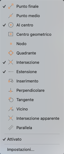

Come impostare snap ad oggetto in esecuzione
Nella barra di stato, fare clic con il pulsante destro del mouse su Snap ad oggetto, quindi scegliere Impostazioni.
Nella finestra di dialogo Impostazioni disegno, nella scheda Snap ad oggetto, selezionare gli snap ad oggetto che si desidera utilizzare.
