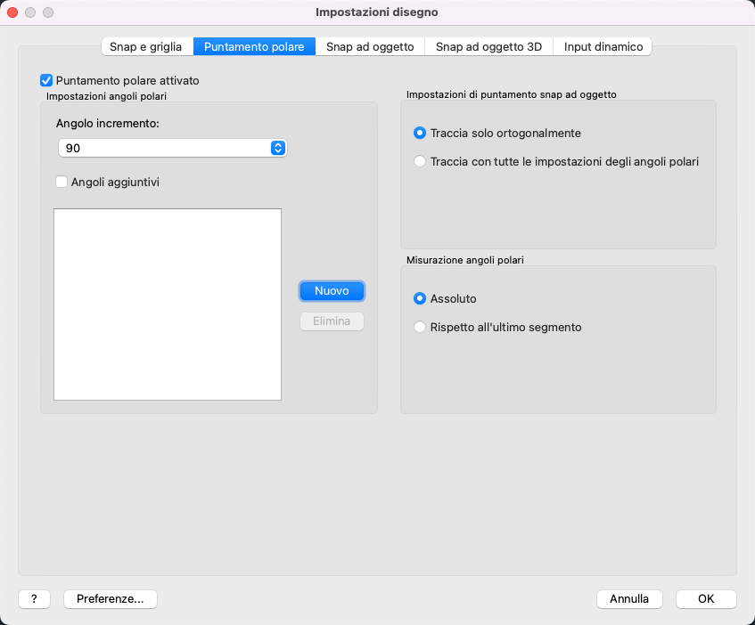

Scheda Puntamento polare (finestra di dialogo Impostazioni disegno)
Consente di controllare le impostazioni del puntamento automatico.
Puntamento polare
Attiva e disattiva il puntamento polare. È possibile attivare o disattivare il puntamento polare anche premendo F10 o utilizzando la variabile di sistema AUTOSNAP.
Impostazioni angoli polari
Imposta gli angoli di allineamento per il puntamento polare. (variabile di sistema POLARANG)
Angolo incremento
Imposta gli angoli di incremento polari utilizzati per visualizzare le traiettorie di allineamento del puntamento polare. È possibile selezionare dall'elenco un angolo comune di 90, 45, 30, 22.5, 18, 15, 10 o 5°. (variabile di sistema POLARANG)
Angoli aggiuntivi
Rende disponibili per il puntamento polare tutti gli angoli aggiuntivi specificati nell'elenco. La casella di controllo Angoli aggiuntivi è controllata anche dalla variabile di sistema POLARMODE, mentre l'elenco degli angoli aggiuntivi è controllato anche dalla variabile di sistema POLARADDANG.
Nota: Gli angoli aggiuntivi sono assoluti e non incrementali.
Elenco di angoli
Se è selezionata l'opzione Angoli aggiuntivi, sono elencati gli angoli aggiuntivi disponibili. Per aggiungere nuovi angoli, scegliere Nuovo. Per rimuovere angoli esistenti, fare clic su Elimina. (Variabile di sistema POLARADDANG)
Nuovo
Visualizza la finestra di dialogo Aggiungi nuovo angolo. È possibile aggiungere fino a 10 angoli di allineamento del puntamento polare.
Nota: Prima di aggiungere angoli frazionari, è necessario impostare la variabile di sistema AUPREC sulla precisione decimale appropriata per evitare arrotondamenti indesiderati. Se, ad esempio, il valore di AUPREC è 0 (valore di default), tutti gli angoli frazionari digitati vengono arrotondati al numero intero più vicino.
Elimina
Elimina gli angoli aggiuntivi selezionati.
Impostazioni di puntamento snap ad oggetto
Imposta le opzioni per il puntamento con snap ad oggetto.
Solo ortogonalmente
Visualizza solo le traiettorie ortogonali del puntamento con snap ad oggetto, orizzontali o verticali, per i punti di snap ad oggetto acquisiti quando il puntamento con snap ad oggetto è attivato. (Variabile di sistema POLARMODE)
Utilizzando tutte le impostazioni degli angoli polari
Applica le impostazioni di puntamento polare al puntamento con snap ad oggetto. Quando si utilizza il puntamento snap ad oggetto, il cursore punta lungo gli angoli di allineamento polare dai punti di snap ad oggetto acquisiti. (variabile di sistema POLARMODE)
Nota: per attivare e disattivare il puntamento polare e con snap ad oggetto è anche possibile fare clic su Polare e Opuntamento sulla barra di stato.
Misurazione angoli polari
Imposta la base per la misurazione degli angoli di allineamento del puntamento polare.
Assoluta
Basa gli angoli del puntamento polare sul sistema UCS corrente.
Rispetto all'ultimo segmento
Basa gli angoli del puntamento polare sull'ultimo segmento disegnato.

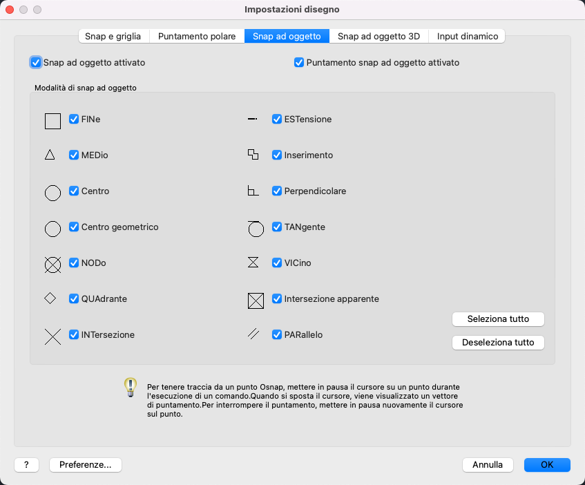

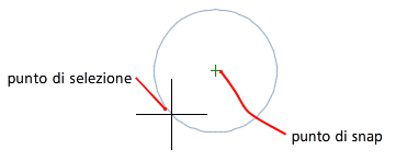

Scheda Snap ad oggetto (finestra di dialogo Impostazioni disegno)
consente di controllare le impostazioni delle modalità snap ad oggetto. Con le impostazioni di snap ad oggetto, anche dette modalità Osnap, è possibile specificare un punto snap in un punto esatto di un oggetto. Nel caso in cui sia stata selezionata più di una modalità, vengono applicate le modalità di snap selezionate per indicare il punto più vicino al centro della casella di apertura. Premere TAB per passare da un'opzione all'altra.
Snap ad oggetto
Attiva e disattiva le modalità snap ad oggetto. Gli snap ad oggetto selezionati nell'area Modalità di snap ad oggetto sono attivi quando lo snap ad oggetto è attivato. (variabile di sistema OSMODE)
Puntamento snap ad oggetto
Attiva e disattiva il puntamento con snap ad oggetto. Con il puntamento snap ad oggetto, il cursore è in grado di eseguire il puntamento lungo le traiettorie di allineamento basate su altri punti snap ad oggetto quando vengono specificati i punti in un comando. Per utilizzare il puntamento con snap ad oggetto, è necessario attivare uno o più snap ad oggetto. (Variabile di sistema AUTOSNAP)
Elenca gli snap ad oggetto che è possibile attivare come snap ad oggetto in esecuzione.
Punto finale
Esegue lo snap al punto finale più vicino di archi, archi ellittici, linee, multilinee, segmenti di polilinee, spline, regioni o raggi oppure all'angolo più vicino di tracce, solidi o facce 3D.
Punto medio
Esegue lo snap al punto medio di archi, ellissi, archi ellittici, linee, multilinee, segmenti di polilinee, regioni, solidi, spline o xlinee.
Centro
Esegue lo snap al centro di un arco, un cerchio, un'ellisse o un arco ellittico.
Nodo
Esegue lo snap ad un oggetto punto, al punto di definizione di una quota o all'origine del testo di una quota

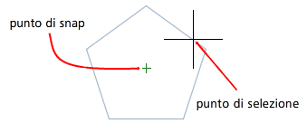

Centro geometrico
Esegue lo snap al baricentro di tutte le spline e le polilinee chiuse.

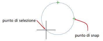

Quadrante
Esegue lo snap ad un punto quadrante di un arco, un cerchio, un'ellisse o un arco ellittico.
Intersezione
Esegue lo snap all'intersezione di archi, cerchi, ellissi, archi ellittici, linee, multilinee, polilinee, raggi, regioni, spline o xlinee. La modalità Intersezione estesa non è disponibile come snap ad oggetto attivo.
Le modalità Intersezione e Intersezione estesa non possono essere utilizzate con gli spigoli o gli angoli di solidi 3D.
Nota: Quando si attivano contemporaneamente le modalità di snap ad oggetto Intersezione e Intersezione apparente, è possibile che si ottengano risultati imprevisti.

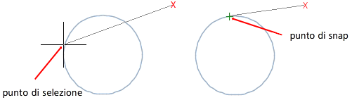

Estensione
Visualizza una linea o un arco di estensione temporaneo quando si sposta il cursore sul punto finale degli oggetti, in modo che sia possibile specificare punti sull'estensione.
Nota: Quando si lavora nella vista prospettica, non è possibile tracciare la linea di estensione di un arco o di un arco ellittico.
Inserimento
Esegue lo snap al punto di inserimento di un attributo, un blocco, una forma o un testo.

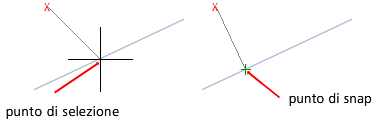

Perpendicolare
Esegue lo snap ad un punto perpendicolare ad un arco, un cerchio, un'ellisse, un arco ellittico, una linea, una polilinea, un raggio, un solido, una spline o una xlinea.
Viene automaticamente attivata la modalità di snap Perpendicolare differita quando l'oggetto disegnato richiede il completamento di più snap perpendicolari. Come punto di partenza da cui disegnare una linea perpendicolare è possibile utilizzare una linea, un arco, un cerchio, una polilinea, un raggio, una xlinea, una multilinea o uno spigolo di un solido tridimensionale. Per disegnare linee perpendicolari tra questi oggetti è possibile utilizzare la modalità Perpendicolare differita. Quando la casella di apertura passa su un punto di snap di perpendicolare differita, vengono visualizzati un contrassegno e una descrizione AutoSnap.
Tangente
Consente di eseguire lo snap alla tangente di un arco, di un cerchio, di un'ellisse, di un arco ellittico o di una spline. Viene automaticamente attivata la modalità di snap Tangente differita quando l'oggetto disegnato richiede il completamento di più snap tangenti. È possibile utilizzare Tangente differita per disegnare una linea o una xlinea tangente agli archi, agli archi di polilinea o ai cerchi. Quando la casella di apertura passa su un punto snap di tangente differita, vengono visualizzati un contrassegno e una descrizione comando AutoSnap.
Nota: Se si utilizza l'opzione Da insieme alla modalità di snap Tangente per disegnare oggetti diversi da linee a partire da archi e cerchi, il primo punto disegnato risulta tangente all'arco o al cerchio rispetto all'ultimo punto selezionato nell'area di disegno.
Vicino
Esegue lo snap al punto più vicino di archi, cerchi, ellissi, archi ellittici, linee, multilinee, punti, polilinee, raggi, spline o xlinee.
Esegue lo snap all'intersezione visiva di due oggetti che non si trovano sullo stesso piano ma possono apparire intersecanti nella vista corrente.
La modalità Intersezione apparente estesa non è disponibile come snap ad oggetto attivo. Le modalità Intersezione apparente e Intersezione apparente estesa non possono essere utilizzate con gli spigoli o gli angoli di solidi.
Parallelo
Vincola un segmento di linea, un segmento di polilinea, un raggio o una xlinea ad essere parallela ad un altro oggetto lineare. Dopo aver immesso il primo punto di un oggetto lineare, specificare lo snap ad oggetto parallelo. Diversamente da altre modalità di snap ad oggetto, si sposta il cursore e quindi lo si passa su un altro oggetto lineare finché non si acquisisce l'angolo. Successivamente, il cursore viene riposizionato sull'oggetto che si sta creando. Quando la traiettoria dell'oggetto è parallela all'oggetto lineare precedente, viene visualizzata una traiettoria di allineamento che è possibile utilizzare per creare l'oggetto parallelo.
Nota: Disattivare la modalità orto prima di utilizzare lo snap ad oggetto parallelo. Il puntamento snap ad oggetto e lo snap polare vengono automaticamente disattivati durante un'operazione di snap ad oggetto parallelo. Prima di utilizzare lo snap ad oggetto parallelo, è necessario specificare il primo punto di un oggetto lineare.
Seleziona tutto
Attiva tutte le modalità snap ad oggetto.
Deseleziona tutto
Disattiva tutte le modalità snap ad oggetto.

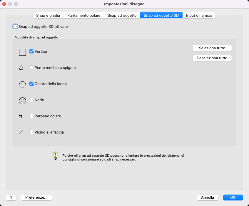

Scheda Snap ad oggetto 3D (finestra di dialogo Impostazioni disegno)
Controlla le impostazioni di snap ad oggetto per gli oggetti 3D. Con le impostazioni di snap ad oggetto, anche dette modalità Osnap, è possibile specificare un punto snap in un punto esatto di un oggetto. Nel caso in cui sia stata selezionata più di una modalità, vengono applicate le modalità di snap selezionate per indicare il punto più vicino al centro della casella di apertura. Premere TAB per passare da un'opzione all'altra.
Snap ad oggetto 3D attivato
Attiva e disattiva le modalità snap ad oggetto 3D. Gli snap ad oggetto 3D selezionati nell'area Modalità di snap ad oggetto 3D vengono attivati insieme alla relativa modalità. (variabile di sistema 3DOSMODE)
Elenca le modalità di snap ad oggetto 3D.
Vertice
Esegue lo snap al vertice più vicino di un oggetto 3D.
Punto medio su spigolo
Esegue lo snap al punto medio dello spigolo di una faccia.
Centro della faccia
Esegue lo snap al centro di una faccia.
Nodo
Esegue lo snap ad un nodo di una spline.
Perpendicolare
Esegue lo snap ad un punto perpendicolare ad una faccia.
Vicino alla faccia
Esegue lo snap al punto più vicino ad una faccia 3D.
Seleziona tutto
Attiva tutte le modalità snap ad oggetto 3D.
Deseleziona tutto
Disattiva tutte le modalità snap ad oggetto 3D.
