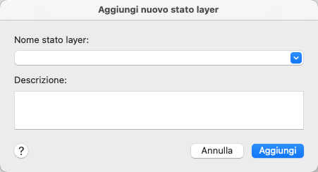

Finestra di dialogo Aggiungi nuovo stato layer
Specifica un nome e una descrizione per lo stato layer definito in Gestore stati layer.
LAYER (comando)
Menu: Formato > Layer: Gestore stati layer >
Elenco di opzioni
Vengono visualizzate le opzioni seguenti.
Nome stato layer
Specifica un nome per il nuovo stato del layer da salvare.
Descrizione
(Opzionale) Fornisce una descrizione dello stato layer visualizzato in Gestore stati layer.
