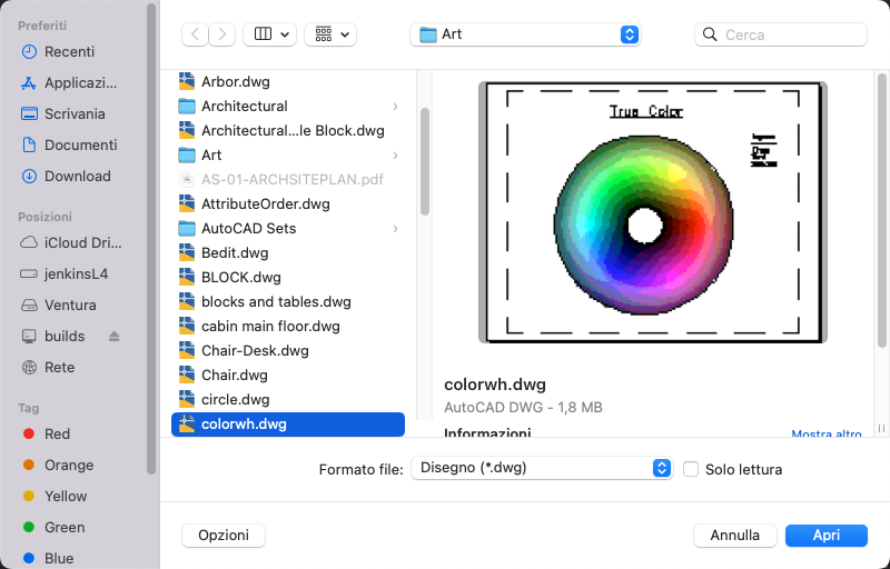

Finestra di dialogo standard per la selezione dei file
Diversi comandi visualizzano finestre di dialogo standard per la selezione dei file, nelle quali è possibile spostarsi tra i file e le cartelle in un'unità locale e di rete. Mentre le finestre di dialogo possono variare leggermente, di seguito è riportato l'elenco delle opzioni comuni.
Elenco di opzioni
Vengono visualizzate le opzioni seguenti.

Viste
Controlla l'aspetto delle icone per i file e le cartelle nella posizione corrente, specifica se visualizzare un'immagine di anteprima quando viene selezionato un file.
Icon
Visualizza ogni file o cartella come icona. Le icone utilizzate sono determinate dal sistema operativo o può essere utilizzata un'anteprima del contenuto di un file.
Elenca
Visualizza un elenco di file e cartelle. Le cartelle possono essere espanse per mostrare la gerarchia dei file o delle cartelle in esse contenuti.
Colonna
Visualizza un elenco a più colonne con ogni colonna che rappresenta una cartella nella gerarchia del contenuto del computer. Quando si seleziona un file, nella colonna successiva disponibile vengono visualizzati un'anteprima e i dettagli del file.
Percorso
Visualizza la cartella o l'unità corrente. Fare clic sulla freccia dell'elenco a discesa per visualizzare la gerarchia del percorso della cartella e per passare ad una cartella, un'unità o una posizione recente precedente. La variabile di sistema REMEMBERFOLDERS controlla se gli ultimi percorsi utilizzati in ogni finestra di dialogo standard per la selezione dei file vengono memorizzati in sessioni diverse.
Trova
Consente di cercare un file o una cartella che si trova nel computer utilizzando Spotlight. I risultati della ricerca possono essere salvati come cartelle intelligenti in Risorse del riquadro Attività.
Elenco dei file
Visualizza i file e le cartelle nella posizione corrente. Utilizzare i pulsanti Viste per controllare il funzionamento della navigazione e la modalità di visualizzazione dei file e delle cartelle.
Formato file
Quando si aprono o si salvano file, Formato file specifica il formato dei file che è possibile selezionare per l'apertura o il salvataggio del file.
Sola lettura
Indica se il file deve essere aperto in sola lettura. Non è possibile salvare le modifiche apportate al file utilizzando il nome di file originale.
Apri/Salva
A seconda della funzione della specifica finestra di dialogo per la selezione dei file, apre o salva il file selezionato o accede al percorso della cartella selezionata nella finestra di dialogo precedente.
Nuova Cartella
Crea una nuova cartella nella posizione corrente e assegna a tale cartella il nome specificato.
