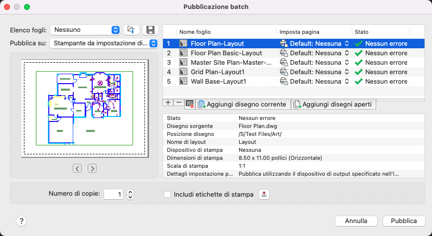

Finestra di dialogo Pubblicazione per gruppi
Specifica i fogli di disegno che è possibile assemblare, riordinare e pubblicare come gruppo di disegni a più fogli.

Elenco di fogli:
Visualizza il file del gruppo di disegni corrente (DSD).

Anteprima
Visualizza un'anteprima del layout selezionato nell'elenco di fogli. Fare clic sui pulsanti Avanti e Indietro per visualizzare l'anteprima di un altro layout nell'elenco di fogli.
Elenco Fogli da pubblicare
Contiene l'elenco dei fogli di disegno da pubblicare. Fare clic sulla colonna di impostazione della pagina per modificare le impostazioni del foglio. Utilizzare il menu di scelta rapida e i pulsanti disponibili per aggiungere fogli o apportare altre modifiche all'elenco.

Gestisci elenco fogli
Aggiunge e rimuove layout dall'elenco di fogli.
Aggiungi fogli (+)
Visualizza la finestra di dialogo Seleziona disegni (una finestra di dialogo standard di selezione dei file), in cui è possibile selezionare disegni da aggiungere all'elenco di fogli. I nomi dei layout di tali file vengono estratti e viene aggiunto un foglio all'elenco per ciascun modello e layout con nome nel disegno. È possibile utilizzare l'elenco Aggiungi contenuto per specificare l'estrazione del solo layout Modello, dei soli layout con nome o di entrambi.

Menu di scelta rapida Elenco di fogli
Quando si fa clic con il pulsante destro del mouse su un foglio, sono disponibili le seguenti opzioni:
Sposta in alto
Sposta i fogli selezionati all'inizio dell'elenco.
Sposta in alto
Sposta i fogli selezionati di una posizione verso l'alto nell'elenco.
Sposta in basso
Sposta i fogli selezionati di una posizione verso il basso nell'elenco.
Sposta in basso
Sposta i fogli selezionati in fondo all'elenco.
Dettagli foglio
Visualizza le seguenti informazioni sul foglio selezionato: stato, disegno di origine, posizione del disegno, nome del layout, dispositivo di stampa, dimensioni di stampa, scala di stampa e dettagli dell'impostazione di pagina.
