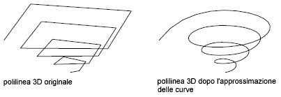

Curva spline
Approssima una curva B-spline 3D ai relativi punti di controllo. La variabile di sistema SPLFRAME controlla la precisione e visualizza i punti di controllo della B-spline 3D, le cui curve possono essere approssimate soltanto mediante segmenti di linea. Vengono ignorati i valori negativi per i segmenti di spline.
