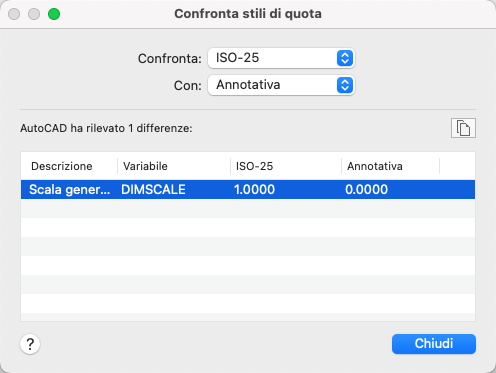

Finestra di dialogo Confronta stili di quota
Consente di confrontare le proprietà di due stili di quota o di visualizzare tutte le proprietà di uno stile.
DIMSTILE (comando)
Insieme di strumenti: scheda Disegno > pannello Quota > Stile di quota: > Confronta.
Riepilogo
È possibile copiare negli Appunti i risultati del confronto e quindi incollarli in altre applicazioni.
Elenco di opzioni
Vengono visualizzate le opzioni seguenti.
Confronta
Specifica il primo stile di quota per il confronto.
Con
Specifica il secondo stile di quota per il confronto. Se si imposta il secondo stile su <nessuno> oppure sullo stesso stile della prima, vengono visualizzate tutte le proprietà dello stile di quota.
I risultati del confronto vengono visualizzati automaticamente sotto le seguenti intestazioni:
  • Descrizione della proprietà dello stile di quota
  • Variabile di sistema che controlla tale proprietà
  • Valori delle variabili di sistema delle proprietà di stile che differiscono tra i due stili di quota
Risultati
Visualizza i risultati del confronto degli stili di quota. Se si confrontano due stili diversi, vengono visualizzate le proprietà che presentano differenze. Se si imposta il secondo stile su <nessuno> oppure sullo stesso stile della prima, vengono visualizzate tutte le proprietà dello stile di quota.
Pulsante Copia negli Appunti
Copia i risultati del confronto negli Appunti. I risultati possono quindi essere incollati in altre applicazioni, ad esempio elaboratori di testi e fogli di calcolo.
