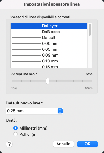

Consente di impostare lo spessore di linea corrente e le relative unità, controllare la visualizzazione e la scala corrispondente e impostare il valore DEFAULT dello spessore di linea per i layer.

Specifica se visualizzare gli spessori in millimetri oppure in pollici. È possibile impostare Unità per elenco anche con la variabile di sistema LWUNITS.
Specifica i valori dello spessore di linea in millimetri.
Specifica i valori dello spessore di linea in pollici.
Controlla lo spessore di linea di DEFAULT per i layer. Lo spessore di linea iniziale di DEFAULT è di 0.01 pollici o 0.25 mm. (Variabile di sistema LWDEFAULTI)
Visualizza i valori disponibili per lo spessore di linea e indica lo spessore di linea corrente. Lo spessore di linea corrente viene evidenziato nell'elenco.
I valori dello spessore di linea possono essere impostati anche sui valori standard DALAYER, DABLOCCO e DEFAULT. Il valore DEFAULT è impostato dalla variabile di sistema LWDEFAULT con un valore iniziale di 0,01 pollici o 0,25 mm. A tutti i nuovi layer viene assegnato il valore predefinito di DEFAULT. Se il valore dello spessore di linea è pari a 0, la stampa viene eseguita con lo spessore più sottile disponibile per il tipo di stampante specificato e, nello spazio modello, lo spessore corrisponde a un pixel.
Controlla la scala di visualizzazione degli spessori di linea nel layout Modello. In questo layout, gli spessori di linea vengono visualizzati in pixel. Gli spessori di linea sono visualizzati con uno spessore in pixel proporzionale alle unità reali con cui vengono stampati. Se si utilizza un monitor ad alta risoluzione, è possibile regolare la scala di visualizzazione degli spessori di linea per distinguerne visivamente le differenze. L'elenco degli spessori di linea riflette la scala di visualizzazione corrente.
Gli oggetti con spessore di linea superiore a un pixel richiedono tempi di rigenerazione maggiori. Se si desidera ottimizzare le prestazioni quando si lavora nel layout Modello, è necessario impostare la scala di visualizzazione degli spessori di linea sul valore minimo oppure disattivare la visualizzazione degli spessori di linea.
