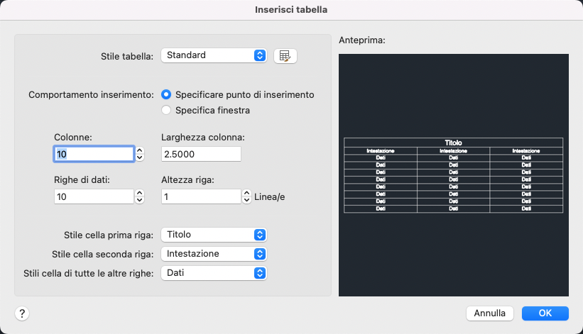

Finestra di dialogo Inserisci tabella
Crea un oggetto tabella vuoto.
TABELLA (comando) Trova
Elenco di opzioni
Vengono visualizzate le opzioni seguenti.
Stile tabella
Scegliere dal disegno corrente uno stile di tabella con il quale creare una tabella. Per creare un nuovo stile di tabella, è possibile fare clic sul pulsante accanto all'elenco a discesa.
Operazione di inserimento
Specifica la posizione della tabella.
Specificare punto di inserimento
Specifica la posizione dell'angolo superiore sinistro della tabella. È possibile utilizzare il dispositivo di puntamento o digitare i valori delle coordinate alla riga di comando. Se lo stile di tabella imposta la direzione di lettura della tabella dal basso verso l'alto, il punto di inserimento è l'angolo inferiore sinistro della tabella.
Specificare finestra
Specifica una dimensione e una posizione per la tabella. È possibile utilizzare il dispositivo di puntamento o digitare i valori delle coordinate alla riga di comando. Quando questa opzione è selezionata, il numero di righe e colonne e le relative dimensioni dipendono dalla dimensione della finestra e dalle impostazioni di riga e colonna.
Impostazioni di colonna e riga
Impostare il numero e le dimensioni di colonne e righe.
Colonne
Specifica il numero di colonne. Quando l'opzione Specificare finestra è selezionata e si indica una larghezza di colonna, viene selezionata l'opzione Auto e il numero di colonne viene determinato dalla larghezza della tabella.
Larghezza colonna
Specifica la larghezza delle colonne. Quando l'opzione Specificare finestra è selezionata e si specifica il numero di colonne, viene selezionata l'opzione Auto e la larghezza delle colonne viene controllata dalla larghezza della tabella. La larghezza minima delle colonne è di un carattere.
Righe di dati
Specifica il numero di righe. Quando l'opzione Specificare finestra è selezionata e si specifica un'altezza di riga, viene selezionata l'opzione Auto e il numero di righe viene controllato dall'altezza della tabella. L'altezza minima è di una riga.
Altezza riga
Specifica l'altezza delle righe in numero di righe. L'altezza di una riga di testo si basa sull'altezza del testo e sul margine della cella, che sono entrambi impostati nello stile di tabella. Quando l'opzione Specificare finestra è selezionata e si specifica il numero di righe, viene selezionata l'opzione Auto e l'altezza delle righe viene controllata dall'altezza della tabella.
Stili cella
Stile cella prima riga
Consente di specificare uno stile di cella per la prima riga della tabella. L'opzione utilizzata per default è Stile cella titolo.
Stile cella seconda riga
Consente di specificare uno stile di cella per la seconda riga della tabella. L'opzione utilizzata per default è Stile cella intestazione.
Stili cella delle altre righe
Consente di specificare uno stile di cella per tutte le altre righe della tabella. L'opzione utilizzata per default è Stile cella dati.
Anteprima
Determina se viene visualizzata o meno un'anteprima. Deselezionare questa opzione per migliorare le prestazioni del sistema quando si utilizzano tabelle di grandi dimensioni.
