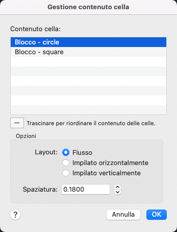

Finestra di dialogo Gestione contenuto cella
Visualizza il contenuto della cella selezionata.
Metodi di accesso
 Barra degli strumenti: Visore Cella tabella (espanso) Gestione contenuto cella
Elenco di opzioni
Vengono visualizzate le opzioni seguenti.
Contenuto cella
Elenca nell'ordine di visualizzazione il testo e/o i blocchi presenti nella cella selezionata. Il testo è indicato con l'etichetta Testo cella tabella. I blocchi vengono indicati con il termine Blocco che ne precede il nome.
Elimina (-)
Rimuove il contenuto selezionato dalla cella della tabella.
Opzioni
Modifica la direzione e la spaziatura del contenuto nella cella.
Layout
Modifica la direzione di visualizzazione del contenuto della cella.
Flusso
Posiziona il contenuto della cella in base alla larghezza di quest'ultima.
Stacked Horizontally
Dispone il contenuto della cella in senso orizzontale, indipendentemente dalla larghezza della cella.
Stacked Vertically
Dispone il contenuto della cella in senso verticale, indipendentemente dall'altezza della cella.
Spacing
Determina la spaziatura tra il testo e/o i blocchi all'interno della cella.
