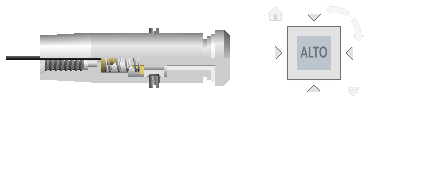

Rotazione di una vista faccia
Quando si visualizza un modello in base alla vista di una faccia, accanto al ViewCube vengono visualizzate due frecce di rotazione. Utilizzare le frecce di rotazione per ruotare la vista corrente di 90 gradi in senso orario o antiorario rispetto al centro della vista.
Passaggio ad una faccia adiacente
Se il ViewCube è attivo durante la visualizzazione di un modello in base ad una faccia del ViewCube, accanto allo strumento vengono visualizzati quattro triangoli ortogonali Questi triangoli possono essere utilizzati per passare alle viste di faccia adiacenti.
