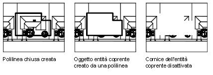

È possibile creare un'area poligonale, detta entità coprente, per mascherare gli oggetti sottostanti con il colore di sfondo corrente.
Utilizzare il comando ENTCOPR sia per creare un oggetto entità coprente, sia per controllare se le cornici di entità coprenti vengono visualizzate o nascoste nel disegno.
Se per creare un oggetto entità coprente viene utilizzata una polilinea, è necessario chiudere la polilinea, contenere solo segmenti di linea e avere larghezza pari a zero.
