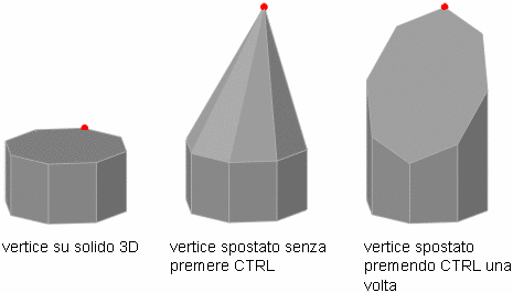

Cuneo con due vertici spostati
Per cambiare la forma di una superficie o di un solido 3D, modificarne uno o più vertici. Utilizzare i grip e i gizmo oppure eseguire il comando SPOSTA, RUOTA o SCALA. Quando i vertici vengono messi in scala o ruotati, è necessario selezionare due o più vertici affinché l'effetto delle modifiche sull'oggetto sia visibile. Se si fa clic su un vertice e lo si trascina, l'oggetto 3D viene "stirato".
Se uno o più vertici di un solido elementare 3D vengono spostati, ruotati o messi in scala, la cronologia di tale solido viene rimossa. Il solido non è più considerato elementare e non può essere modificato tramite i grip e Analisi proprietà.
Opzioni di modifica dei vertici
Durante il trascinamento di un vertice, premere CTRL per passare da un'opzione di modifica all'altra.
Se si preme e rilascia CTRL una seconda volta, si torna alla prima opzione di modifica, come se non si fosse premuto CTRL.
