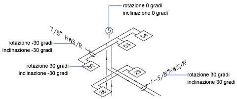

L'angolo di inclinazione determina l'inclinazione verso destra o verso sinistra del testo. L'angolo rappresenta l'offset rispetto ad un angolo di 90 gradi.
L'inserimento di un valore compreso tra -85 e 85 determina la relativa inclinazione del testo. Un angolo di inclinazione positivo inclina il testo verso destra. Un angolo di inclinazione negativo inclina il testo verso sinistra.
