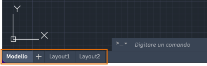

Fare clic con il pulsante destro del mouse su una scheda di layout e scegliere Rinomina.
Eliminazione del layout
Fare clic con il pulsante destro del mouse su una scheda di layout e scegliere Elimina.
Ridisposizione delle schede di layout
Fare clic e trascinare una scheda di layout in un'altra posizione.
Scorrere le schede Layout
Quando sono presenti più schede di layout che è possibile visualizzare, fare clic sulle frecce sinistra e destra a destra della scheda di layout all'estrema destra per scorrere le schede di layout disponibili.
Scheda Layout successiva o precedente
Premere command+] per passare alla scheda successiva o command +[ per passare alla scheda precedente.
Modifica dell'impostazione di pagina per il layout
Fare clic con il pulsante destro del mouse su una scheda di layout e scegliere Modifica impostazione pagina.
Stampa di un layout
Fare clic con il pulsante destro del mouse su una scheda di layout e scegliere Stampa.
