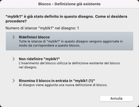

    Viene visualizzata la finestra di dialogo.
  6. Fare clic su Ridefinisci blocco.
  7. Inserire un'istanza del blocco. Tutte le istanze del blocco presenti nel disegno corrente vengono aggiornate.

  6. Nella finestra di dialogo, fare clic su Ridefinisci blocco.
