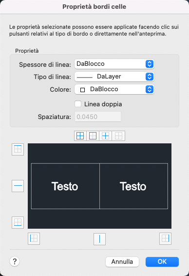

  4. In Analisi proprietà, fare clic su Stile bordo.
    Visualizza la finestra di dialogo Proprietà bordi celle.
  5. Nella finestra di dialogo Proprietà bordi celle, selezionare uno spessore di linea, un tipo di linea e un colore. Per specificare un bordo di linea doppio, selezionare Linea doppia.
    Utilizzare DABLOCCO per impostare le proprietà dei bordi in modo che corrispondano alle impostazioni dello stile di tabella.
  6. Fare clic su uno dei pulsanti del tipo di bordo per specificare i bordi della cella da modificare.
  7. Fare clic su OK.
